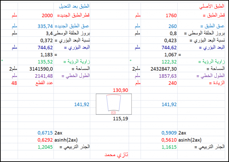

Merci aux réponses des frères Le plat utilisé est de 176 cm de diamètre et la distance focale est de 74,46 cm et le rapport de longueur focale est de 0,42 j'augmente le diamètre du plat de 24 cm à 2 m.

Pour calculer la distance focale, vous devez mesurer le diamètre (D) et la profondeur (d) de la parabole. Les mesures doivent être dans des unités similaires (vous ne pouvez pas utiliser les pieds pour le diamètre et les pouces pour la profondeur). Pour l'exemple, nous dirons que nous avons un plat de 120 pouces de diamètre (D) et de 18 pouces de profondeur (d).
la distance focale (f) est égale au diamètre carré (D x D) divisé par 16 fois la profondeur (16 x d) ou:
D x D = 120 x 120 = 14400
16 x d = 16 x 18 = 288
D x D / 16 x d = 14400/288 = 50
distance focale f = 50 pouces
Après avoir calculé la distance focale (f), vous pouvez utiliser ce chiffre pour calculer le rapport f / D de votre antenne. Dans ce cas, en utilisant le même diamètre (D) = 120; et la distance focale calculée (f) = 50
f / D = 50/120 = 0,416
f / D = .416 que vous arrondiriez pour vous donner un paramètre de .42

Je n'ai pas modifié la couche de 176 cm au hasard mais en suivant les mesures de rotation complémentaires du plat: c'est le Axel Chit à ma droite Mesures du plat d'origine et à gauche Mesures du plat après la modification
