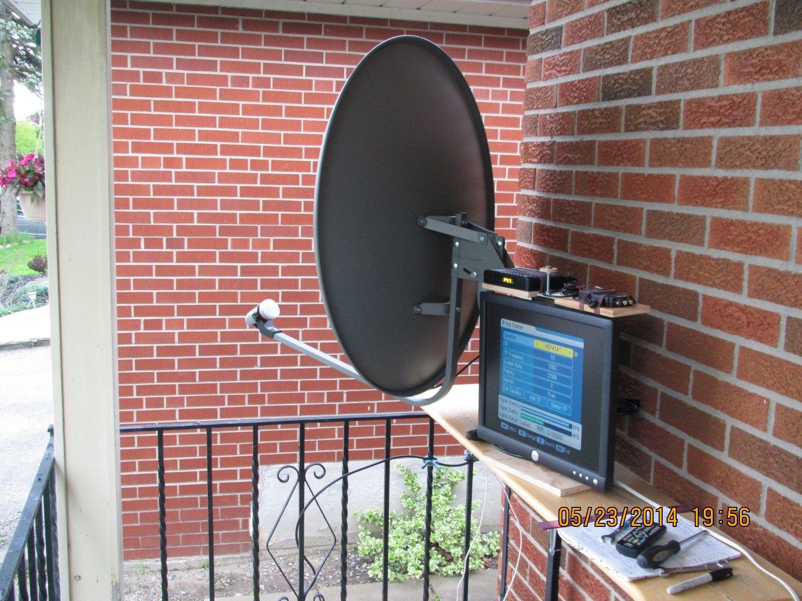

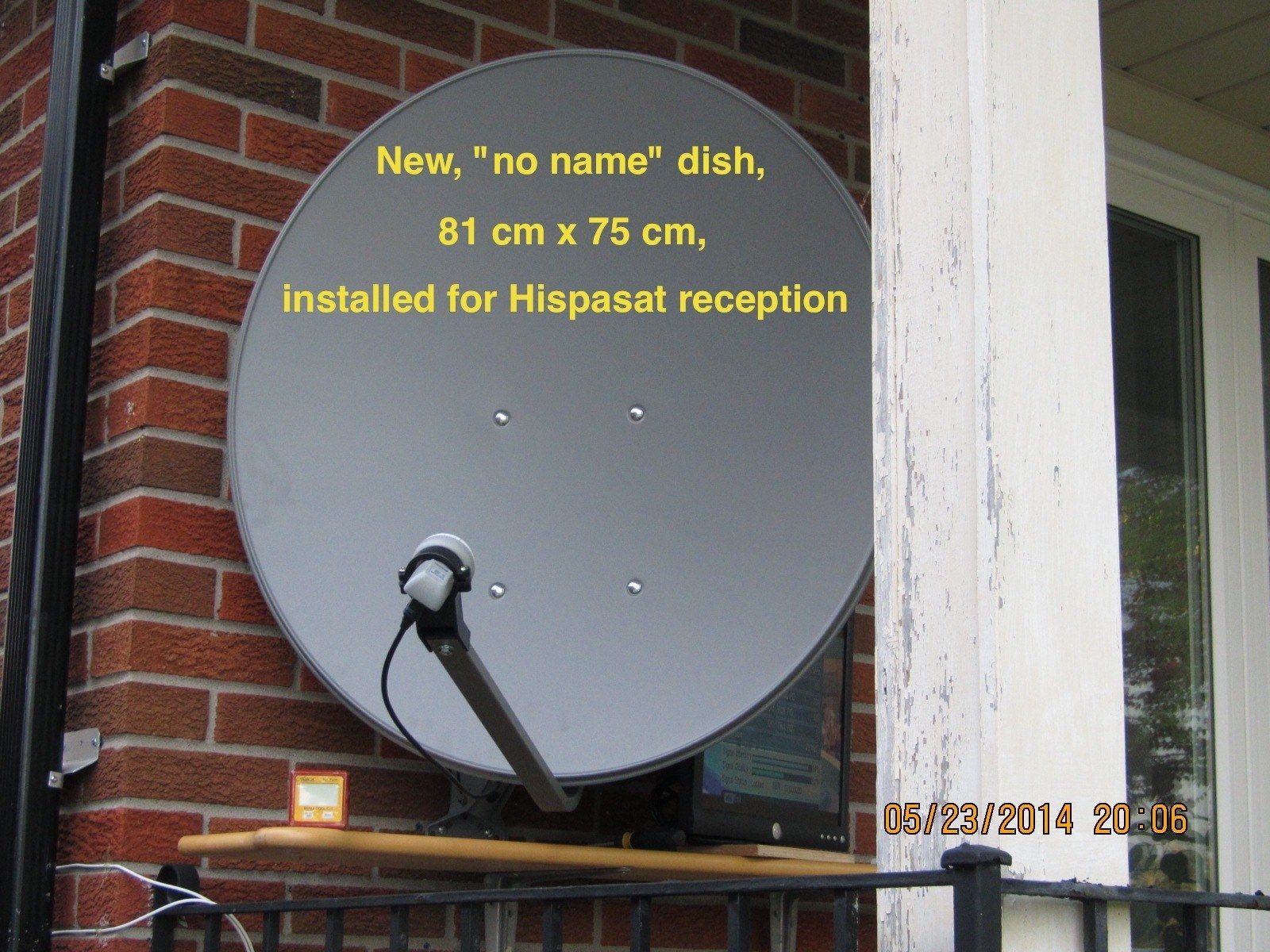

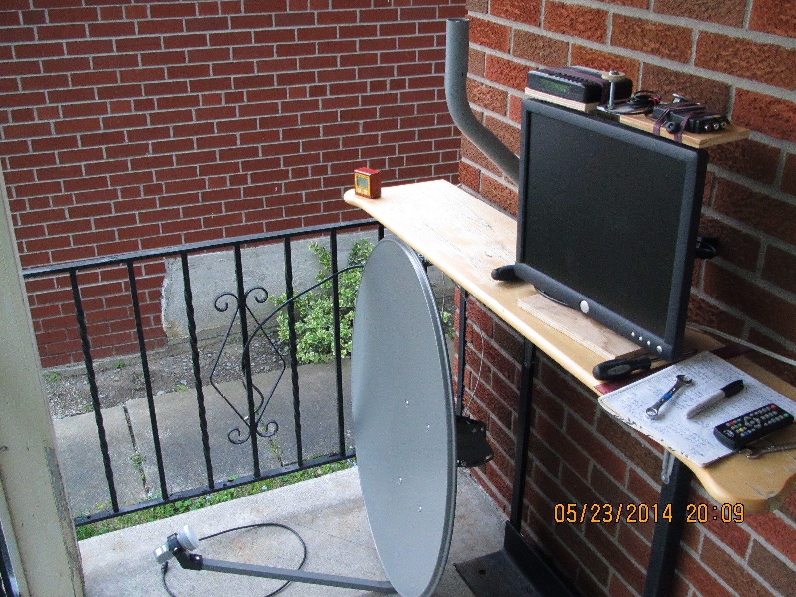

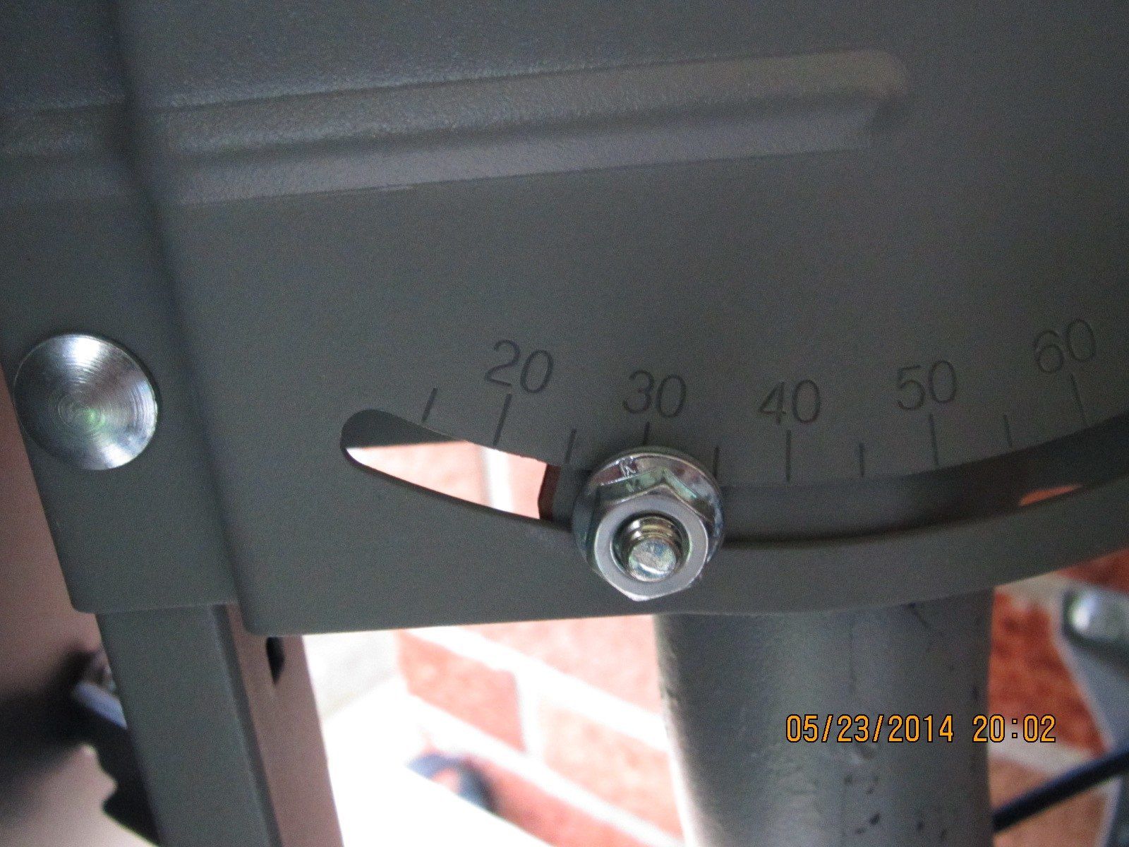

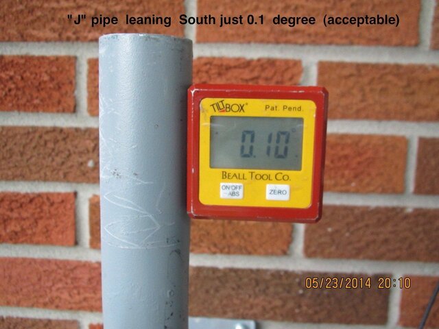

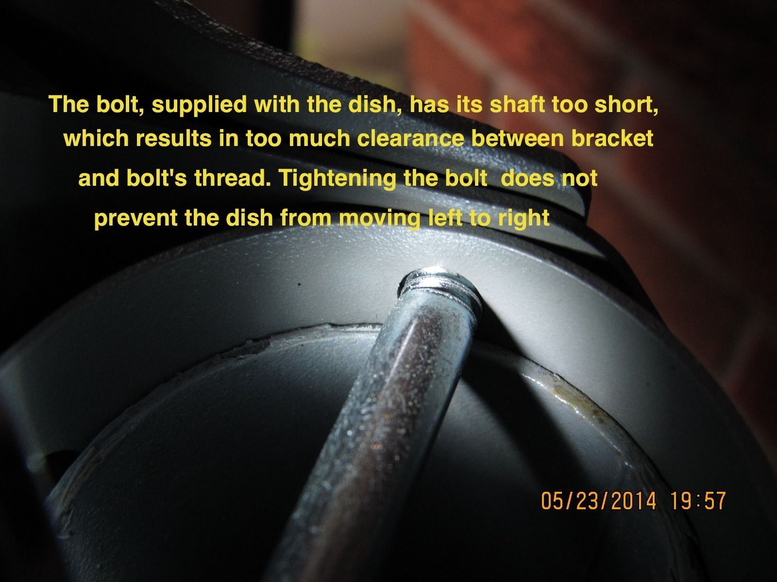

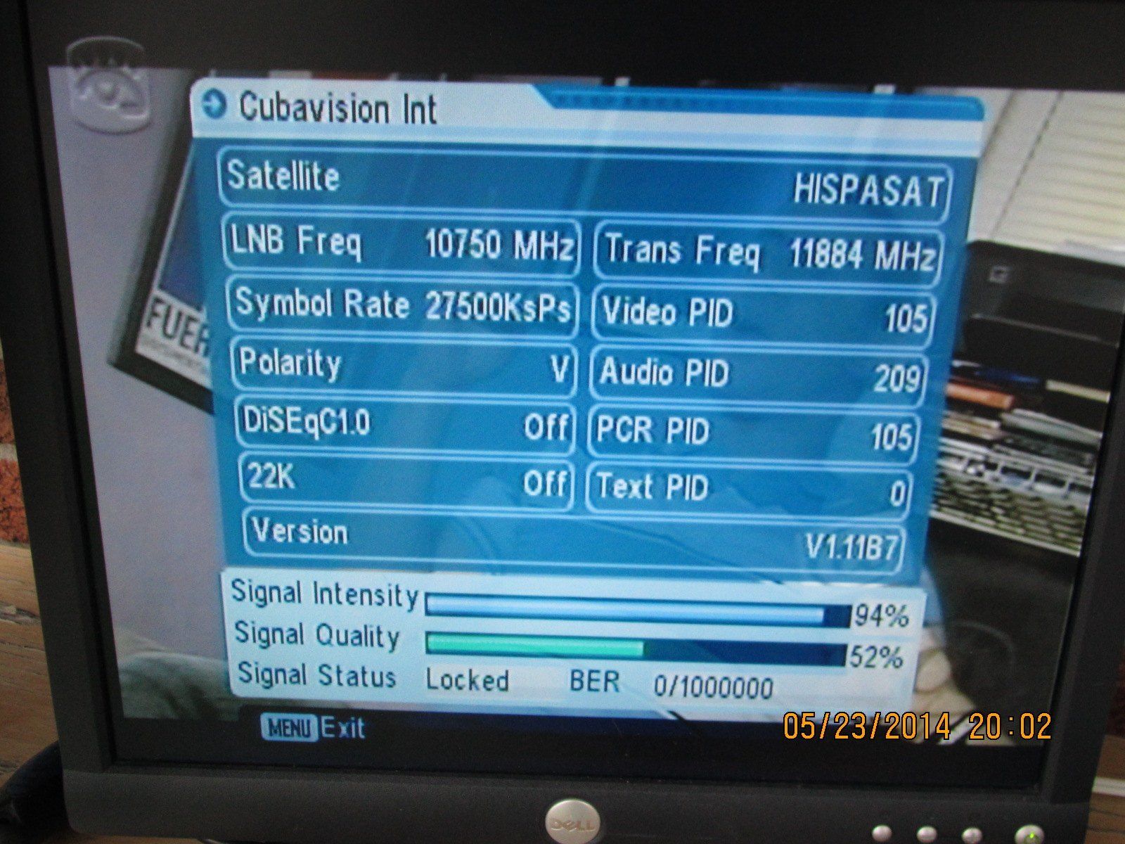

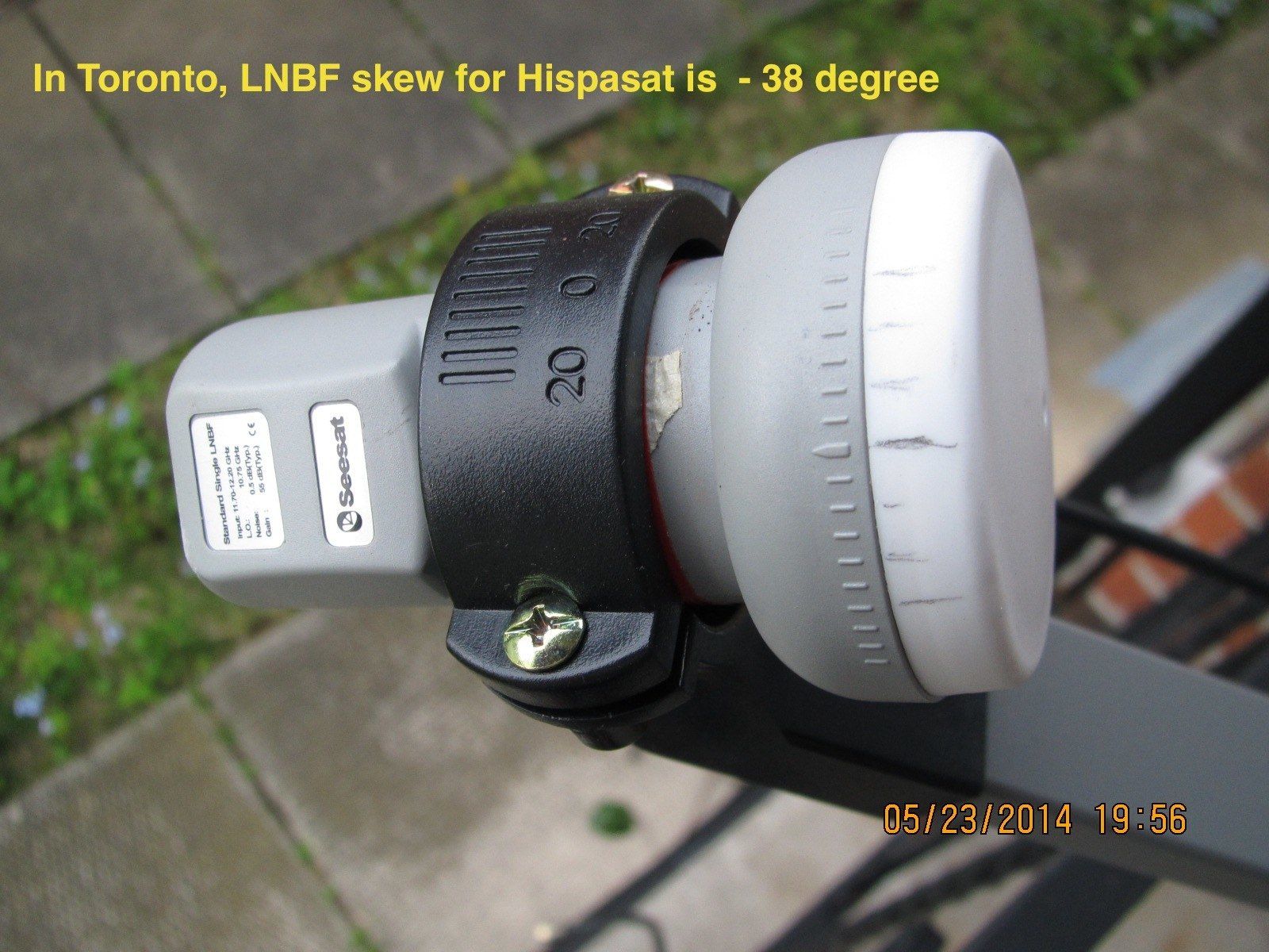

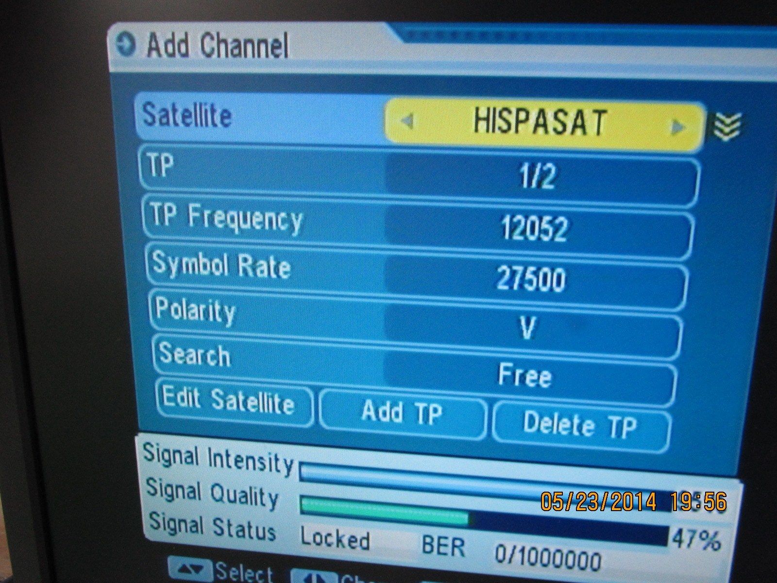

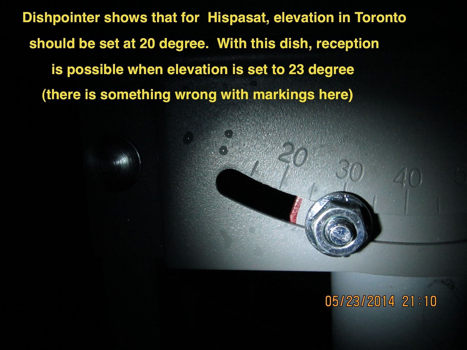

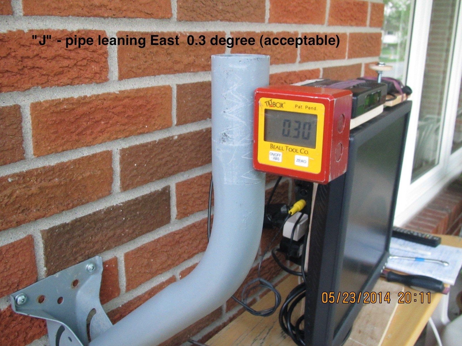

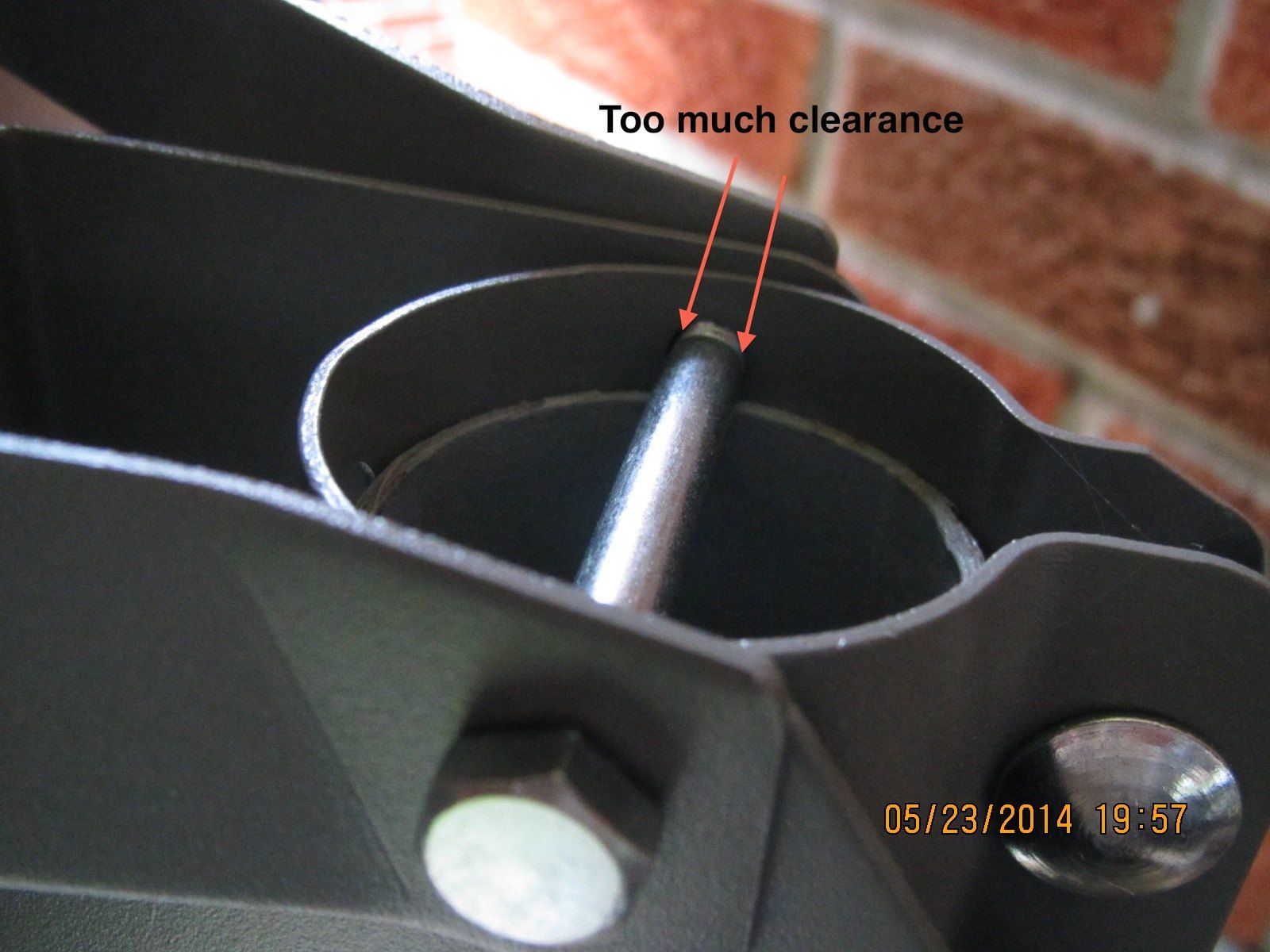

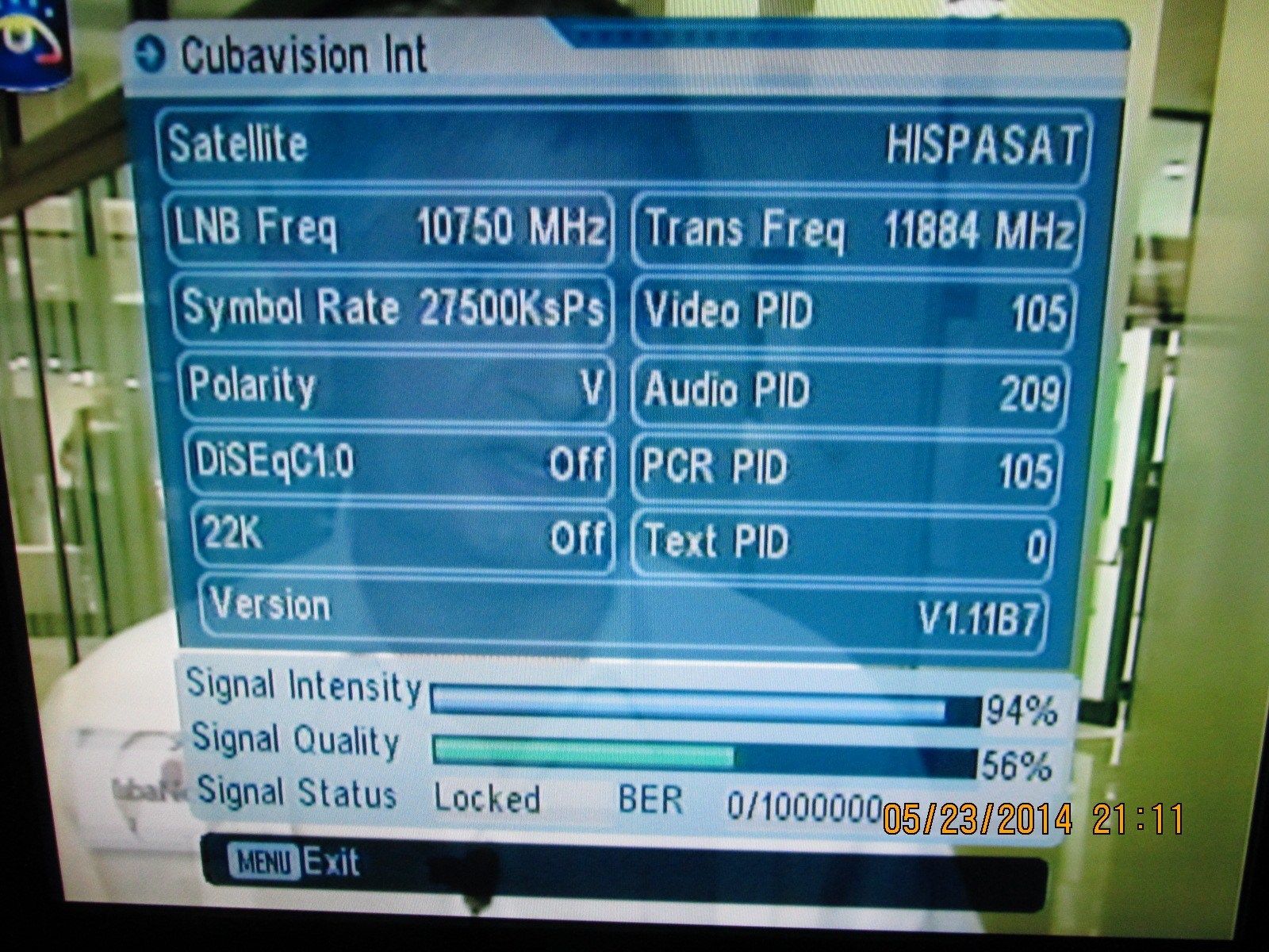

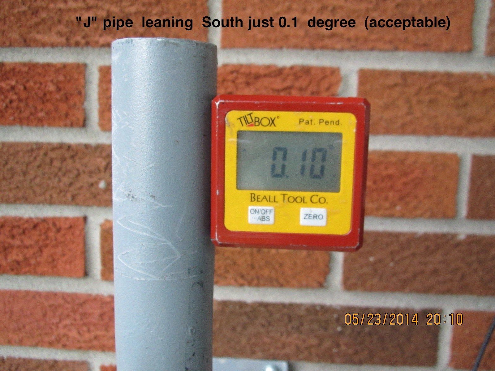

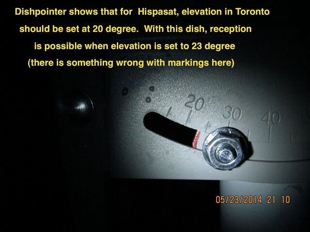

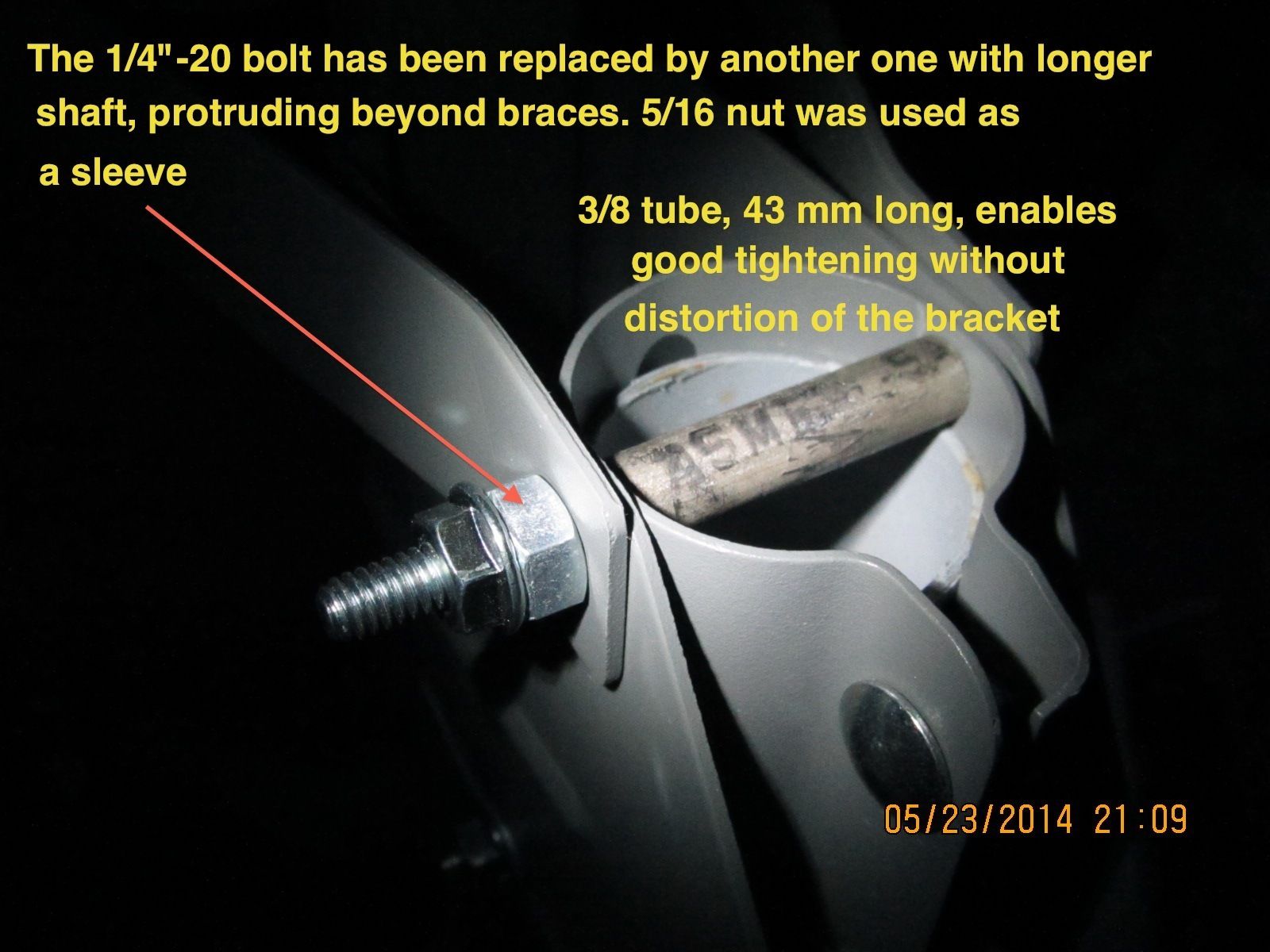

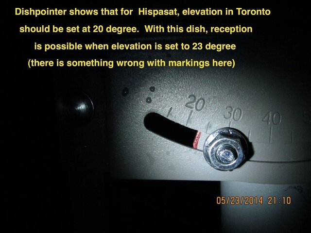

A few days ago I bought in satellite shop inexpensive no-name dish, sized 80 cm ; with LNBF it cost 45 bucks. It works OK now, but it needed some tinkering. Annotated pictures follow:
IMG_1516.JPGIMG_1517.JPGIMG_1518.JPGIMG_1519.JPGIMG_1520.JPGIMG_1521.JPGIMG_1522.JPGIMG_1523.JPGIMG_1524.JPGIMG_1525.JPGIMG_1526.JPGIMG_1527.JPGIMG_1528.JPGIMG_1529.JPG
